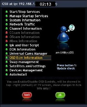

Я же предлагаю вам попробовать альтернативный плагин, в котором есть гораздо больше полезных функций. У меня стоит и работает.
Выглядит вот так:
Там есть и эму-менеджер. Если у вас уже установлен эму, по плагин его найдет.
Так как это альтернатива, то на свой страх и риск.
