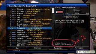

Может вы подскажите что сделать, чтобы такой проблемы не было на скине
PKT_GoldHD !
Спс
PKT_GoldHD !
Спс
С начало такой проблемы не было ! Появилась после пару недель работы этого имиджа ! :(
