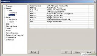

JerryLutor
Andrewua12, попробуй выставить кодаки как у меня, после таких настроек картинку сразу перестало сыпать и картинка четче.
И Gesha прав по поводу терпения, с этой карточкой оно нужно)
