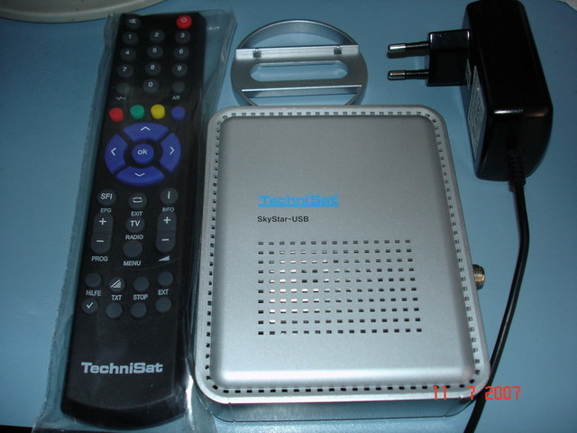

Всем привет. Подскажите, принесли на пробу зверя SkyStar USB ревизия 1.3D (маленькая серебристая коробочка). Нет уровня сигнала вообще. Рядом лежит ресивер, всё показывает от этого же кабеля. Винду пробывал и ХР, и Висту (сейчас стоит).
Пробывал драйвера последние с сайта 4.6.0 , показывает уровень сигнала 28% , качество 0%.
Пробывал версии 4.4.0 , показывает всё по 0%.
Напряжение на голову идёт 13 вольт, вроде нормально, померил на выходе карты. Может мёртвый тюнер?
Ах да, ставил только WDM драйвера на Висте, в системе видется как сетевая карта, при установке BDA ошибка 10, устройство не работает с ними.

вот если б ты тему прочитал с первого сообщения. далее по пунктам.
1. количество процов или ядер роли не играет. Траблы были на прогдвб только. И это были проблемы программы а не карт.
2. после установки драйвера надо установить весь софт карты, иначе будет только сетевуха....
3. и т.д. читай тему

GnusmaS, ставьте драйвер 4.5.1, архитектура роли не должна играть, что WDM, что BDA работаю во всех системах виндовс. Хотя в Висте и Вин 7 желательно ставить BDA. Через какую программу лочите сигнал? И лочить начинайте с спутника что находиться на 1 порту дисика.
GnusmaS
Так... Отвечаю по пунктам...
1. Я и ставлю весь софт. Скачал с сайта производителя архив на 50 метров, распаковал, указал вручную на драйвера. Потом запускаю start.exe и ставлю проги, рестарт компа, и собственно имею что имею...
2. Сигнал проверял на всех прогах, но во сновном на программе с родного диска Setup4PC чтоли или как там она... Дисека нету, тарелка и конвертор одни.
"телевизор" технисатовский ставил? без него кина никак...т.е. его надо поставить, потом после перезагрузки мона и удалить....
если ты ставил разные дрова то ща нада их все вычистить из системы и почистить реестр...и далее ставить драйвер вручную и проконтролировать потом стал ли он или винда из бэкапа втюхала один из ранее установленных...есть такая заморочка.

Подскажите, потерял внешний блок питания:( Technisat SkyStar USB ревизия 1.3D (маленькая серебристая коробочка), :m0154:сколько Вольт и Ампер выдаёт этот БП и ближе к краю-там минус , а в середине плюс или наоборот
