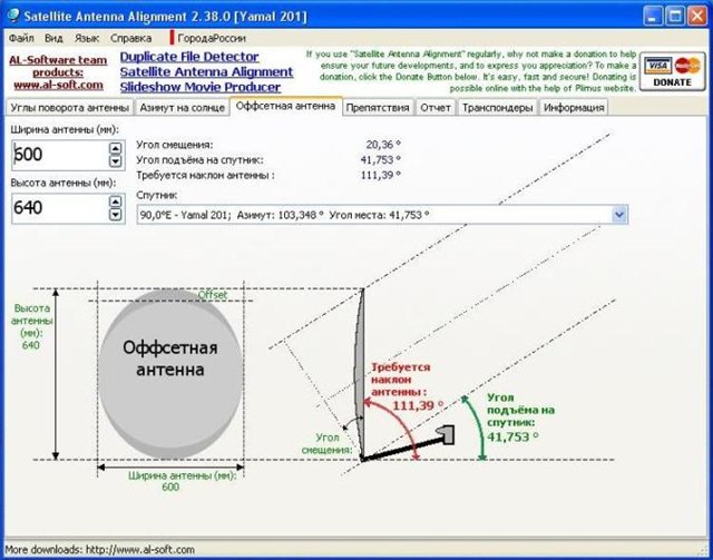

А разве по форме пятна "солнечного зайчика" нельзя определить какой это фокус - главный или один из боковых "мультифидных"? Мне казалось что пятно в главном фокусе должно иметь круглую форму, а в боковых - эллипсную, и чем дальше - тем более вытянутую.
Для рассчёта есть проги: dishchar, ParaFocus. У Альяно видел методику рассчёта и нахождения фокуса при помощи dishchar http://www.forum.alyno.ru/phpBB2/viewtopic.php?p=14970&highlight=%ED%E0%F5%EE%E6%E4%E5%ED%E8%E5+%F4%EE%EA%F3%F1%E0#14970

А у меня с Мабо расчетные циферки не совпали!
В описании программы сообщается ,что рассчетные результаты могут не совпадать с реальными,поэтому окончательная настройка нужна по сигналу.Потому и угол отклонения будет с некоторой погрешностью.В реальности фокус будет рассчитан с погрешностью до плюс/минус 2 см в лучшем случае.
