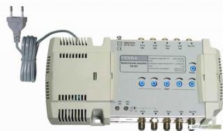

Как связать антенны и уселитель
Усилитель нужно ставить сразу же за LNB. И тут вариантов нет. Имхо.
Другое дело, что вам посоветовали купить только 1 усилитель, а не два, но это уже вопрос к вашим советчикам.

А с делителя Terra SSQ508 пошло на один усилитель усилитель Terra SA501
Это вы сделали. А как подключить усилитель, а к нему LNB, я написал постом выше. Такую схему вы требуете:
