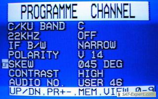

значит я ранее упоминал электромагнитный поляризатор. и на старых аналоговых тюнерах был для его управления выход. там в меню настройки канала или спутника была опция настройки поляризации. попозже нарисую как это выглядит.

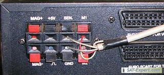

Обещанное.
Были когда-то вот такие в том числе тюнера:
В тюнере встроен позиционер и устройство управление электромагнитным поляризатором. Вот часть задней панели тюнера с колодкой подключения всего этого "добра":
А значение поляризации запоминается для каждого канала, тюнер то аналоговый, там канал=транспондер. Вот как это выглядит в меню тюнера, курсор указывает на соответствующую позицию меню:
Как видно на картинке параметр показан в градусах. Доступно его менять от 0 до 180. При это на клеммах MAG+ и MAG- напряжение плавно изменяется от -4,5 до + 4 вольт. Впрочем это в имеющемся у меня тюнере, возможно там пределы должны быть от -4,5 до +4,5, или же от -5 до +5, не знаю точно. У меня этот аналоговый ветеран используется в качестве позиционера рабочей антенны с "ручным полуавтоматическим управлением":), так я это назвал в шутку. Я настроил его так, что на каждом из каналов разные спутники, я пультом включаю тот канал, на котором нужный мне спутник и он мне вращает туда антенну. А неуверенность в правильности напряжений на поляризатор потому, что я просто вот сёдня измерил что там меняется а технического состояния тюнера не знаю, ему уже лет 15 как минимум, у меня он пару лет, я его не вскрывал, потому что как позиционер он меня устраивает, а больше ничего мне от него и не надо.....
Сейчас по всей видимости врядли есть такие устройства, которые могут управлять поляризатором. Это же было в то время, когда только появились первые конвертеры с переключением поляризации и на антеннах наравне использовались как такие конвертеры, так и магнитные поляризаторы, потому в меню тюнера присутствует и одно и другое управление...
