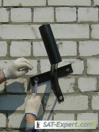

Крутить кронштейн при "наклонной" настройке на Astra(Sirius) 4,8*E для Киева нужно в противоположную
как так? ведь вся идея наклона кронштейна основана на повторении "полярного" подвеса, а если вы наклоните в противоположную сторону, то вертикальная полярзация отклонится от оси зеркала на удвоенный угол, в чем смысл?
Skiper
Факт, ссори, одел очки.

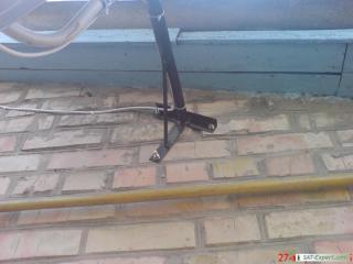

Да, если Вы повторяете полярный подвес, и взять за точку отсчёта, напр 42*. Всё что восточней будет оклонено в одну сторону, всё, что западней от него в другую.
Поворачивать за часовой стрелкой, если смотреть на устанавливаемый кронштейн присущь для спутников в позициях 42Е*- 90Е* и восточнее
Вот мой на 75*
Всё что находится в позициях 42Е*- 4W и западнее будет повёрнуто против часовой стрелки
cancerf1
Skiper,
Eol, как раз в какую сторону клонить все прозрачно и понятно.
Можно описать так:
Если стоим к примеру на 30,3 долготе (Киев) и смотрим в сторону спутников, а нужен нам к примеру 4,8Е, то и клоним антенну вправо на необходимый градус (19,8), соответственно кронштен к стене прибивается с наклоном влево, что бы антена была наклонена верно по отношению к интересующему спутнику. (второе фото поста #282)
P.S. Весь вопрос в необходимом градусе наклона, который как я считаю нужно брать по наклону кнвертера. А в посте странника скорее всего закралась опечатка.
Eol
Все дело в том, что такой наклон будет справедлив только в том случае, когда стена, на которую крепится кронштейн будет ориентирована строго на спутник по азимуту, чего в реалиях редко встречается:) а если скажем стена "южная", то чтоб получить наклон вертикальной оси зеркала нужно будет не наклонять кронштейн вправо, а заваливать трубу назад.
P.S. Если кто помнит, в продаже были польские полярные подвесы с штангой-фиксатором, вот это для гурманов, впрочем туда легко монтировался актюатор. По этому принципу можно доработать кронштейн для "южных" стенок. Трубу перевариваем под углом 90-широта места, сгибаем отрезок подкалиберной трубы с таким же углом, вставляем в кроштейн. На вертикальной части крепим антенну и все вместе ориентируем на спутник. Сложно только зажать нижний отрезок в кронштейне, но тут полет фантазии, например использовать принцип цангового зажима. Вуаля, получили полярный подвес.
Да уж, это полностью очевидно но как-то даже сам не подумал об этом напомнить...видимо потому что это слишком простое а мы тут в сложности лезем....
Значит тогда согласно всего надо либо дописать что вопрос наклона и рассчёта справедлив только в том случае, если стена строго перпендикулярна направлению на спутник, на который нацеливается антенна.. Либо если стена в данный формат не вписывается, то тогда нада ставить кронштейн так, что б он имел наклон только в одной плоскости. А тут уже рассчёт сильно усложняется. Скорей нада поступать именно как ты написал - ставить кронштейн ровно а в него трубу, изогнутую в нужном направлении, в нужной плоскости и на нужный угол....ИМХО, но если человек не фанатеет от траходрома с тарелкой и если есть хоть малейший запас по сигналу то проще поставить как обычно антенну вертикально и не заморачиваться...если чуток не хватает сигнала - то проще и выгодней поставить зеркало на 10см большего диаметра....т.е. можно сказать что такая установка для тех, кто ищет путей подлиннее, поухабистей и с максимальным количеством болота:)
cancerf1
Значит тогда согласно всего надо дописать что вопрос наклона и рассчёта справедлив только в том случае, если стена строго перпендикулярна направлению на спутник
Это само собой подразумевается. Если нет перпендикуляра то это уже частный случай и на него делаются свои поправки.

Вообще т.к. тут возникли трудности с рассчётом угла наклона кронштейна крепления и среди нас чёта не находится никого, владеющего теорией в той степени, что б выложить и произвести грамотный и правильный рассчёт то изложу мысль, которая вот как раз мне пришла в голову. Заключается она в том, что раз с теорией трудно то попробуем практику. По ходу несколько отступлю от темы и скажу, что на самом деле угол наклона не будет равен разнице между позицией спутника и местом его приSма. В силу того, что мы не находимся на оси вращения Земли а на её поверхности, это во-первых, во вторых мало находиться на оси вращения, нада находиться ещё и в экваториальной плоскости. По этим же причинам так назваемое полярное позиционирование так же имеет погрешность, она компенсируется при установке антенны на полярной подвеске введением дополнительного так называемого корректирующего угла. Это отступление на кусочек теории я сделал для того, что бы сразу подчеркнуть, что теоретический рассчёт не так прост, как кажется а результат практики тоже будет иметь погрешность.
Ну и собственно о практическом методе, который пришёл мне в голову - втыкаем в землю штырь, что угодно - металлический стержень, арматурину или просто деревянную рейку - ну там метр-полтора длиной. Ставим его вертикально. В верхней части привязываем отвес - нитку или шнурок с грузиком. Далее наклоняем его по направлению юг-север верхней частью к северу до образования между отвесом и самим штырём угла, равного географической широте места, при этом штырь должен оставаться вертикальным в плоскости юг-север, т.е. не наклониться по направлению восток-запад. Таким образом он будет параллельным земной оси, т.е. будет иметь тоже положение, что и ось вращения полярной подвески антенны. Теперь если стать позади этой конструкции таким образом что бы находиться на одной линии с ней и с спутником, на который нужно нацелить антенну то можно видеть угол визуально, можно взять угломер и через него смотреть и видеть получившийся угол.
Может такая практика кому-то покажется смешной, но тем не менее на самом деле это очень простой и доступный способ и он обеспечивает весьма неплохую точность результата. Что касается упомянутого выше корректирующего угла, то для более высокой точности наклон нада сделать на 0,5-0,7 градуса меньше своей широты, вот и вся коррекция. Для точного определения корректирующего угла есть график, но у меня он в книжке бумажной, если нужно - отсканирую и выложу.
