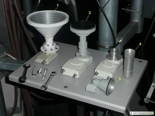

приведу "веселые картинки" своих тестов, надеюсь по ним будет все понятно
если нет, ночью напишу
Добавлено через 14 минут
+ 2 foto

Вы могли бы привести параметры облучателя под номером один (размеры), а так же F/d и размеры зеркала, на котором вы делали этот тест ?

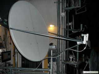

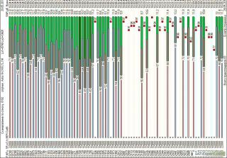

Сравнение Inverto-Strong-Titanium
Прикупил себе Inverto Black IDLB-SINS40-OOECO-OPP и Inverto Black Ultra c длинной шеей.
Решил сравнить их со Strong SRT L 700 и, конечно, c Тitanium первой редакции.
Тестировал на комнатной антенне СА-902, которую настроил на Астру в позиции 19.2*Е.
Погода сегодня малооблачная, так что колебаний уровня сигнала со спутника не наблюдалось.

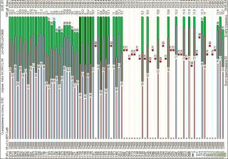

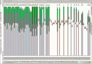

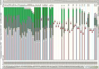

Ниже привожу результаты сканирования с разными LNB

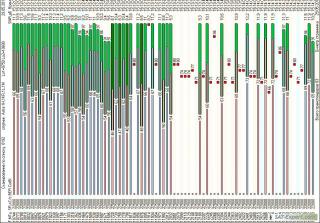

Это спектры конвертеров Strong-1 и Strong-2

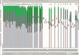

Это спектры конвертеров Inverto Black-1 и Inverto Black-2. Второй чуть получше
И, наконец, спектры Inverto Black Ultra и Titanium

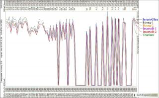

Чтобы было удобнее сопоставлять спектры, я кривые SNR вынес на общий планшет разными цветами
и сместил относительно друг друга на 2 пикселя, чтобы ни не сливались:
Как видно из рисунка, в низкочастотной части диапазона диференциация лучше, и порядок мест:
Inverto Black Ultra - Тitanium - IDLB-SINS40 - Strong SRT L 700.
В высокачастотной области лидируют Inverto Black Ultra и Тitanium.
Остальные не сильно отстают и сливаются друг с другом.
Ну, а какой LNB и за что мне понравился, отпишусь в следущий раз,
когда обработаю результаты теста по ширине ДН всей системы.

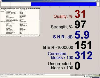

Читал - тема очень интересная. Про облучатели и угол раскрыва знаю. Считаю, что для чистоты эксперимента нужно было делать сравнения и на 70 градусном зеркале. Ведь мы не знаем как бы показали себя на нём не только Proff, но и другие конвертеры.
Рассматриваю Ваши скриншоты - там есть значение BER, но не могу разобраться где оно обозначено и в чём измеряется.

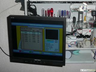

Вот тут описывается мой Q-метр, а на верхнем скрине вверху видно выведенные значения BER и количество скорректированных блоков.
Тут видно, что и в каких масштабах отображается в этих колонках:
Если значение параметра=0, то он не выводится.
BER (bit error rate) - уровень цифровых ошибок демодулятора показывает относительное количество "битых" байтов и его величина лежит на уровне 10 в минус 4-6 степени. Поэтому уровень BER, которой показывает драйвер карты (см. текст в левом окне), умножается на 1000000 для удобства восприятия человеком.
Если избыточности информации цифрового сигнала FEC (forward error correction) достаточно для устранения ошибок, то они корректируются по алгоритму Reed-Solomonа и выводится количество скорректированных блоков делённое на 100, опять же для удобства восприятия быстро меняющихся цифр.
Если не все ошибки скорректированны, то выводится количество нескорректированных блоков (делённое на 100) - это уже плохо - изображение сыпится, звук замирает и "булькает", короче цифровой приём идёт с большими ошибками, и большинство ресиверов при значении последнего параметра отличном от 0 выставляет "синий" экран (No signal).
Мой Q-метр покажет параметры и такого сигнала, но колонка нескорректированных блоков в шапке не помечена.
