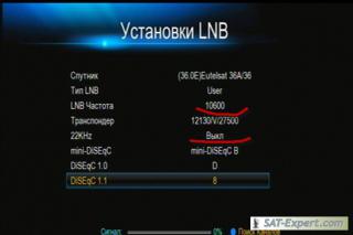

lawyerhome
А зачем именно Single 10600 можно и 9750-10600 использовать.
У меня коллективная спутниковая система, в которую входит 4 тарелки, где при помощи мультифидов принимается сигнал с 8 спутников. Все это дело коммутируется модным мультивичем (не дайсиком). Так вот, LNB там установлены специальные.
На одном порту у меня может быть 4 разных спутника. Если я на каждый выставлю частоту LNB 9750-10600 и просканирую эфир, у меня каждого канала будет по 4 штуки, т.е. все задублируется. Мне нужно очень ТОНКО настроить спутниковый ресивер, чтобы он воспринимал "спутник" не как "от... и до..." а именно как "только высокие, только горизонтальные", или "только высокие, только вертикальные". и т.д.
А ПО этого ресивера пока на столько сырое, что в нем нельзя этого добиться. При поиске каналов у меня появляются дубликаты, причем при сортировке, ресивер будет тебе показывать канал, какой нибудь, который по факту вещается на 13Е, как такой который вещается с 9Е и 13Е, и....
ПРОСЬБА К РАЗРАБОТЧИКАМ
Ребята, Вы в последнем ПО добавили возможность в настройках спутников устанавливать вручную необходимую частоту LNB. Теперь можно в "Тип LNB" выставить USER и вручную с пульта забить 10600 (которые мне были нужны). Но теперь я не могу выставить в 22K "отключить" - это поле горит активным, но по факту курсор его перескакивает и изменить значение на "выключено" нельзя.
На предыдущем ПО нельзя было выставить 10600, но зато можно было выставив USER, включить или наоборот отключить значение "22К", а сейчас оно все время в "авто".
Просьба исправить, уже месяц не могу настроить ресивер, чтобы протестировать его по человечески.

lawyerhome
сохранить позицию спутника на дис 1.2
Попробуй сохранить на USALS. Я в свое время про.....бался с сохранением позиций (на AB Cryptobox 500HD mini)... Из самых стабильных оказался протокол 1.2 но он сохранял позиции 6-ти спутников, и дальше писал "память заполнена, больше ничего запоминать не буду". ГЫ...
Этот на мотоподвесе пока не испытывал (хоть бы к мультисвичу его прикрутить нормально получилось бы).
P.S. Ув. разработчики. Вы прислали мне фотодоказательство того, что в настройках LNB можно выставить User 10600 и при этом 22к выключить. Я таки методом проб и ошибок НАШЕЛ СПОСОБ!!! Но это конечно изуверски извращенский.
Итак, если просто сверху вниз выбрать СПУТНИК, далее ТИП LNB поставить User, далее частоту LNB забить с пульта 10600, далее выбираем транспондер, и далее кликая на пульте ВНИЗ я перепрыгиваю через 22к... сразу на дайсик. Обратно - вверх - перепрыгиваю. При єтом значение 22к остается на АВТО.
Как побороть этот перепрыг. Итак, я беру, выставляю LNB-частоту любую ОДИНАРНУЮ (не от и до, а просто тот же 10750), и в 22к автоматом выставляется ВЫКЛ, а если поставить 9750 то автоматом врубится ВКЛ, и далее уже меняю все так как мне нужно, не трогая 22к.
