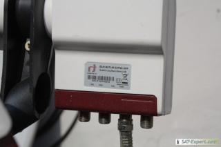

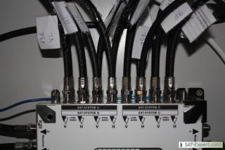

+ у меня в спутниковой системе установлены не "универсальные" LNB, а специальные, т.к. коллективная спутниковая домовая система довольно продуманно и толково сделана, и не позволяла устанавливать "универсальные". Выглядят так:
там каждый выход - это не на отдельный ресивер (не хватило бы этих выходов для 9-ти этажки), а отдельная группа частот (низкие горизонтальные / низкие вертикальные / высокие горизонтальные / высокие вертикальные). Дальше все уходит в мультисвич, очень умный. Такой вот:
там видно (высокие горизонтальные, высокие вертикальные и т.д.)...

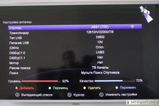

В ресивере в меню нужно очень тонко настраивать спутники. К примеру для ABS1 нужно чтобы было так:
Но в меню я не могу выбрать LNB 10600, там такого нету. Как быть? 10750 есть а 10600 нету!? Также нету возможности выставить: "только вертикальные" или "только горизонтальные", т.е. нет выбора напряжения, подаваемого на питание LNB: 13V или 18V. А это для нашей системы очень важно. Прошу добавить.

14-го числа была выложена на официальном сайте торговой марки новое ПО. Кто его пробовал? Появились ли в настройках LNB возможность поставить частоту Single 10600, или так и осталось 10200 и потом только 10750... без промежуточных этапов? + добавили ли возможность выставлять напряжение подаваемое на LNB 13-18 Вольт, т.е. ограничивать "только вертикальные" или "только горизонтальные".
Т.е. мне нужно вбить в настройки такие параметры:
x675
x675
x675
Вопрос - получится ли это с новым ПО? Кто может пробовал, или может залезть в настройки и посмотреть появился ли пункт в настройках LNB 10600?, а-то опять все коннектить для проверки не хочется.
Нет+нет

Ёпта. Да что ж это такое, как же так. На всех 20 ресиверах, что у меня были, есть 10600, а также выбор 13-18 вольт, а тут нету. Разработчикам пишу, но толку - что с козла молока. Даже не подтвердили что планируют это добавить. Не знаю что делать, покупать 21-ый рес, от того же GI, модель GI micro? чтоль.
ntv-
Можно просто пересчитать частоту под 10200 если уж так критично прямо сейчас,а потом исправят и всё будет ОК!

-Добавлен Ручной ввод частоты LNB - в Установках LNB.
Идем в Установки LNB - Тип LNB: User, потом LNB частота - OK - Вводим свою частоту.
