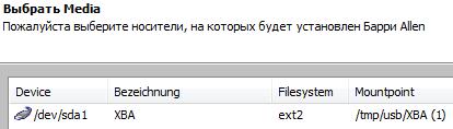

До меня дошло, почему у вас в Standby не получалась установка. Флешка была не видна.
Вы наверное в пункте 9 инструкции не сделали перезагрузку КСС. Сделайте перезагрузку и увидите флешь в Standby.
А я в инструкции особенно выделю этот пункт. Сейчас дополню.

У меня такая проблема. Энигма запускается без проблем. Но как только подключаю жесткий диск(юсби), энигма не хочет загружаться. У кого то такое наблюдалось?
Барнаул67
Нада стартануть через Flash
/ba/ba/E2/bootp.conf изменить
ASSIGNUSBDEVICES=n
BADEVICE=/dev/sda2(или с чего у вас стартуется)
BADEVID=1:2
