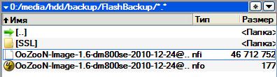

dortmundez
allllex немогу зделать бекап
делаю с помощью планина:
enigma2-plugin-extensions-gp2flashbackup_1.4.7-r0-19.10.2010_mipsel.ipk
а чем пользуешся ты - может есть уже описаловка по созданию БекАпа ?
  • enigma2-plugin-extensions-gp2flashbackup_1.4.7-r0-19.10.2010_mipsel.zip
    73,3 KB · Просмотры: 14

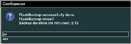

allllex
Я сейчас посмотрел, у меня во флеши стоит последняя версия от оозоон.
Так вот по пути Главное меню - Настройка, уже есть кнопка FlashBackup. Сейчас нажал на нее и у меня создался бакуп флеши:
Создастся, если у тебя внутри есть жесткий диск. Туда путь создания по умолчанию - жесткий диск.
Может этой кнопки и не было, может я ее создал. Не помню, у меня сейчас 7 имиджей, не считая флеши. И для них на ВА флешь-бакуп не годится. Он просто не создастся для ВА имиджей.
Но я не пользуюсь сторонними файлами. Обычно иду по пути Меню - Software Magament - Расширенные опции - Управление пакетами. И ищу там. Если уж там нет, но очень хочется, то тогда сторонние файлы.
А после создания надо идти по FTP в бокс по пути
/media/hdd/backup/FlashBackup/ и делать с ним, что хочешь.
