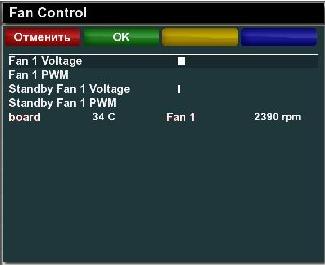

Allllex
Спасибо! Я знал об этом фанконтроле еще 25.12.2010 из твоего сообщения,
Даже температура есть, и скорость вентилятора.
когда появился имидж гемини3. Но как-то пропустил без внимания. Теперь я уже установил во внутрь оозоон, и все остальные, как у тебя.
И по вентилятору:
Отключил фан на 10мин. в режиме ожидания температура на материнке поднялась с 37°C до 44° С. Такой рост температуры видимо нежелательный. При таком вольтаже, как и у тебя на скриншопе, в режиме ожидания температура не растет. Пробовал функцию PWM,но здесь скорость должна варироваться в зависимости от температуры на материнской плате. Не смог определить, функционирует или нет, поэтому перешел опять в режим по умолчанию.
