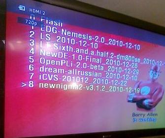

Стоит OoZoon имедж во внутренней флэшпамяти, остальные семь на усб. На OoZoon устанавливал 1.35й как ты описывал. Когда ресивер не смотрю ввожу его в полный стэндбай и дождавшись синего инднкатора выключаю питание. После включения бывает что шара показывает, а бывает малевич, приходиться заходить в меню эмулятора и выберать опцию старт, тогда сново всё показывает.
Сейчас при малевиче по телнету показывает следуещее. Лог соответственно в это время не идёт.
allllex
Вот эти строчки:
843 root     29228 S    /usr/camd/mgcamd_1.35
  850 root     29228 S    /usr/camd/mgcamd_1.35
  851 root     29228 S    /usr/camd/mgcamd_1.35
 5009 root     29228 S    /usr/camd/mgcamd_1.35
говорят о том, что у тебя эмулятор запущен и нормально работает. Дело не в эмуляторе. Если у тебя лог идет на комп, то сначала запусти логгер, а только потом включи бокс. Логгер обязательно покажет лог первоначальной загрузки эмулятора. Тогда и будет видно, где он останавливается и почему. В данном случае телнет тебе не поможет, потому что ты его сможешь запустить только тогда, когда проинициируется сеть, и будет уже поздно, просто ты не успеешь дать команды, эмулятор уже будет запущен.
И вообще всегда запускай логгер на компьютере. В телнете лог обязательно остановится при перезагрузке и не запустится.
На компьютере лог будет идти даже тогда, когда бокс находится в Standby. Но в это время ключи не идут, он просто время от времени проверяет сервер.
И вообще бокс рассчитан на режим ожидания, а не выключение. Для замены имиджа существует режим перезагрузки. Зачем ты его выключаешь? Это же енигма2. Если боишься, что сам запустится при пропадании и появлении электричества, то он действительно это сделает. Но для этого есть плагин, который при запуске дрима автоматом переводит его в режим Standby.
При публикации логов вместо сервера шары ставь крестики и не свети свой логин и пароль.
