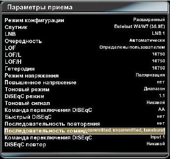

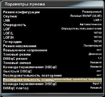

Я бы делал так.
1. Если длина кабеля от ресивера до дайсика более 30 метров, можно включить - «Повышенное напряжение»
2. Первый вариант:
Для остальных спутников
LOF - универсальный
Порядок LNB для какого спутника какой, не играет роли:LNB2-13*; LNВ3-4.8*; LNB4-9*; LNB5 -75*
Остальное, как на картинке.
LNB2-Input2, LNB3-Input3, LNB4-Input4, LNB5-Input5
Больше ничего не меняешь.
Вариант 2
LOF - универсальный
Меняешь LNB2-Input2, LNB3-Input3, LNB4-Input4, LNB5-Input5
Разница между 1 и 2 вариантом в настройках
Команда переключения DiSEqC - Никакой и АА
Последовательность команд. - commited, uncommited, toneburst и uncommited, commited, toneburst.
Пробуй.
Но если у тебя в дайсике все же протокол 1.0, то настройки совсем другие.

tosat
edgar3390, у меня, установлен дисек SW101D так всё работает точно с такими настройками, как ты описал, кроме этого: (ниже как у меня настроено)
-«Спутник» – "EutelsatSesat/W4 (36.0E)"
- «Команда переключения DiSEqC» - «АА»
также для все супутников:
- «Повышенное напряжение» - «нет»
- «Последовательность команд» - «committed,uncommitted,toneburst»
Удачи..,
P.S. Точно как на картинке выше, только ещё там где подключен дисек 1.0 с 4-мя головками:
- «Последовательность повторения» - «да»
для EutelsatSesat/W4 (36.0E):
- «Последовательность повторения» - «нет»

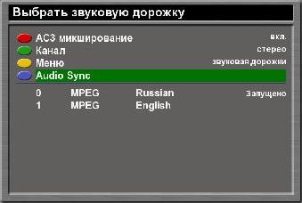

Имеется ли возможность в ресивере синхронизировать звук с видео, при просмотре записей с ПК, через тюнер на телеке. Звук отстает где-то на 2сек. Заранее благодарю.
DM 800-SE HD PVR DVB-S2, iCVS-Image-dm800se.nfi, IPBox 910HD PGI v0.7.2a Dreambox DM7020 Gemini 460
tv-Philips 42PFL. 19.2E + 13E + 9E + 4.8E + 0.8W + 4W
allllex
Нажми на пульте Аудио и выбери Audio Sync (синяя кнопка). Если при проигрывании записи этой кнопки нет, то синхронизировать не сможешь.

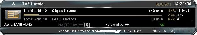

В меню эмуляторов появился mgcamd1.35a, но вверху сообщение, что нет активных эмуляторов.
Скрин этого окна покажи.
Сейчас выключил эмулятор через меню, он выключился, но посмотри на мой инфобар:
Как видишь, тоже No camd Active, и в то же время эмулятор шлет ключи, и иконка кодировки зеленая, что значит канал раскодирован.
Посмотрел лог эмулятора. Все время не переставая ломится на сервер шары, можно бан получить.
Вообще какая то глючная версия, все время по делу и без крутятся шестеренки. И главное так медленно, что еще больше действует на нервы.
При таких глюках, я тебе не помощник.
Можешь меню не показывать, у меня сейчас такое же. И когда нажимаешь на Start EMU, бокс говорит, что эмулятор запустился, в статус баре канала каша, картинки нет.
Если уж она тебе очень нравится, то поставь Usersсript panel от озоона и через него установи эмулятор, только не от озоона, а общий (mips).
Только потом не ходи в панель эмулятора невнигмы, а пользуйся Usersсript panel
