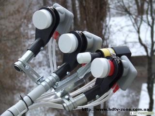

Михаил Евгеньевич , а я вот так вот своего "дракона" "раскормил".:)
4W, 1W, 5Е, 9Е, 13Е и заметьте, все квадро на зеркало 110см. Для 7Е места конечно мало, тем более у Вас твины, но попытаться поставить "узкоглазых" на 7Е и 9Е можно, учитывая советы странника.
Кстати на снимке хорошо видно трос, удерживающий клюшку от прогибания (может кому пригодится)!good! и помеху на Сириусе, простите - на Астре-4А, в виде мухи.:taunt:

Приём на харьковскую СА - 902 спутников 4W-5E-7E-9E-13E. Фото из обзора конверторов MEGASAT апрельского номера Медиасат.
На Астру в центре стоит вот этот http://forum.sat-expert.com/172315-post84.html
На HOT BIRD инверто.
    113,9 KB · Просмотры: 236

Эка ты, дружище, нагрузил бошек на маленькую тарель!!!! !good!Тяжело ей, наверное.....:( Ну ничего, пусть тазичек отрабатывает денежки... Хоть и небольшие.....
Кстати, я не читал апрельский MEGASAT... Два слова - что за конвернор???
DIDONE
Те же бошки, что и в сообщении Михаил Евгеньевич №304 на фото одна между Астрой и Птицей. Отличные головки, везде дают максимум что только можно предположить. Когда проводил тесты, так и написал, что тр-р 12597 на 13E показал 40 процентов, хотя потом снял Мегасаты что бы не мешали и убедился,что 13Е был в фокусе, ничего ему не мешало, просто такая попалась антенна 0.9, это я понял уже весной когда снова ее дастал и стал настраивать для других нужд, а тогда, в ноябре на холоде было не до этого.
На фото все головки ловят свои спутники нормально, но учтите что на Астре и на Птице конвертора с маленькими облучателями инверто и шарп, как раз нормально.
Недавно LMI 75E переименовали в ABS, вот теперь и наш любимый Сириус4 именуется как Астра 4А, ребрендинг однако, эта новость есть на этом же форуме на главной, я и на Астру в Киев позвонил, да, сказали что Сириус теперь Астра.
