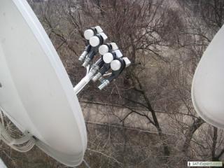

У меня стоит 0,9 харьков 4+5+9+13+19 , был еще и 0,8W
4w - украинские каналы 90%
5Е - 100%
13E - от 60%
9Е - 70%
19Е - от 50% до 70%
vladimiro
с приходом весны добавил себе пару бошек, настраивалось на земле, т.к. дотянуться нереально до конвертеров, попал практически во все спутники с отличным сигналом для 0,9 м, немного только амос подхромал на 15%, но он мне нужен только чтоб был, т.к. для местных каналов есть кабельное
Director
Скорее всего обычный "дракон", только "тюнингованный"

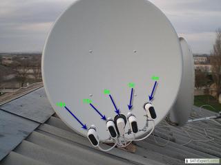

ooolexa
Антенну которую поставил 2 недели назад на первом фото , использовал конвертора Inverto SINL20-MULTI-OPP очень понравились в настройке и сигнал на них стабильный , пока на временно на армированной палосе в дальнейшем думаю все закрепить на жесткие мультифиды
странник
Только вот основное их достоинство - узкий диэлектрический облучатель, которое вы славно использовали на 13*е и 5*е, на 19*е и 4*w становится их же слабым местом.
Дело в том, что, во-первых, мультифидные псевдофокусы на больших выносах становятся значительно больше их апертуры, а, во-вторых, диэлектрические облучатели имеют плохую помехозащищённость со стороны боковых лепестков ДН.
Поэтому, когда будете закреплять конвертера на "постоянное место жительства", попробуйте на крайние из них одеть рупора-юбочки и закрепить их на конце волновода так, чтобы сам облучатель был перекрыт для всех лучей, которые падают на него из-за зеркала. Для эксперимента можно воспользоваться конусами свёрнутыми из металлизированных пакетов. А когда уточните размеры и форму - вырезать по полученной развёртке из жести или оцинковки.
Успехов

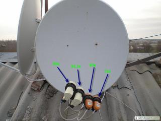

ooolexa
Успехов
странник спасибо огромное за советы я конечно прислушаюсь к ним и поэкспериментирую по данному вопросу , а вобще конвертора фирмы inverto очень нравятся в дальнейшем буду обновлять на 75 и остальные поменяю только на inverto хорошо принимают сигнал эти конвертора.!good!
странник
Тарелка Супрал 0.9...
Вот тут и кроется ответ на ваш вопрос, почему эта антенна работает, как минимум, не хуже харьковской 0.9м
Дело в том, что предприимчивые изготовители на харьковской фабрике в маркировку антенны выносят размер большой оси офсетной вырезки, а не диаметр апертуры, как на Супрале. Например, у антенны СА-902 диаметр раскрыва зеркала составляет всего 84см, а площадь апертуры в 1.15раз меньше, чем у Супрал 0.9 :)
Кроме того, Супрал - короткофокусная антенна, а мультифиды на длиннофокусных антеннах работают хуже :( Вот вам и вторая причина...
странник
Хороший выбор. У Инверто, как правило, длинные волноводы, а это очень вери гуд, про что мы писали в "Обзоре конвертеров".
Только использовать узкие облучатели нужно там, где это необходимо, например, на связке 13-9-7-4.8е или 1-4w. При 5* разноса лучше ставить конвертера со стандартными облучателями, особенно в дальних мультифидах.
Успехов, ждём результатов ваших экспериментов
