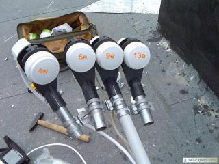

Здравствуйте, я хочу купить офсетную антенну СА-902 и поставить 4 головки (4W, 5E, 9E, 13E). Подскажите пожалуйста какие мне необходимо поставить головки чтоб не химичить сними(обрезать, подпиливать и т.д.) и могу ли я установить 9Е головку на эту тарелку без потерь остальных? У всех соседей стоят три головки (4W, 5E, 13E).
Мои координаты 48*01 С 38*36 В по Гуглу.
Примерно как на фото.
Director
takems, посмотрите фото этого поста, там как раз то что Вы хотите получить (и пилить не нужно и голова неплохая (и по цене тоже)).
