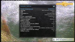

Здраствуйте.Вчера купил v+solo2.Eще до Энигми не дошел а уже запутался при поиске каналов.на octagone прще.Вот что есть у меня.3 -тарелки.8-спутников.головки-twin.все спутники подключены к 2-м комутаторам 1/8. \1лнб-4.8е*.2лнб-4w*.3лнб-13е*.4лнб-75е*.5лнб-85.2е.6лнб-90*/которого нет всписках вресивере/7лнб-53е*.и.8лнб-60е*.От каждого свой выход-в /октагон/ и в /vu+solo2 /.В vu+solo2 кабель подключен к lnb-2./как по инструкции/.Включил -рес-.зашел в меню /ручной поиск/-.....а там .куча разных настроек.Кое как поймал-4.8*е.Остальные-никак.Ворос...где.что .как .-виставить.хотя бы для одного транспордера в каждом спутнике.Про переход на другой /имидж/-не спешу.хочется. з месяц на этой прошивке /заводской/ подучится.Спасибо за совет..
сначала надо прописать все головки в Настройки- Поиск сервисов- Настройки тюнера
примерно так
volhara
спасибоm mocckba.после вашего ответа вкл../рес/ -и ....в левом углу телевизора стоит надпись/loading/..и не уходит.-10минут.переключил на /ресе/-антену на вход LNB-1.Bыставил по вашему /фото/\не верно я выставлял-1.1 и перекл. дисеков/ -и сечас идет уже поиск-53*е.Но-вопрос...по /loading/.ЧТО ЭТО..
