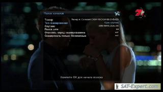

спасибоm mocckba.после вашего ответа вкл../рес/ -и ....в левом углу телевизора стоит надпись/loading/..и не уходит.-10минут.переключил на /ресе/-антену на вход LNB-1.Bыставил по вашему /фото/\не верно я выставлял-1.1 и перекл. дисеков/ -и сечас идет уже поиск-53*е.Но-вопрос...по /loading/.ЧТО ЭТО..

Произвел поиск всех спутников/по одному/-не все каналы отсканировались.Сечас включил поиск/всех спутников/ еще раз -з/сетевым/поиском.-уже20*/. прошло.-потом попробую отк.HDMI.

Ух...пропал /loading/-при вкл.через LNB2/тюнер-В/.И вкл.ивыкл.и откл.-что-только не делал/сам даже не заметил когда этот /loading/ исчез.Я очень рад.теперь работают -тюнераАиВ.иPIP работает на двух тюнерах-в одном транспордере.Терерь поехали-дальше...Как добавить-Ямал90е* в общий список спутников.
