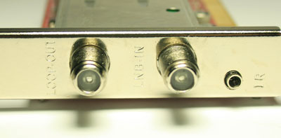

"Выход LOOP-OUT для последовательного подключения дополнительного устройства к антенне". Что имеется ввиду? Ресивер нужно подключать?

К петлевому выходу можно подключить еще одно dvb устройство,карту или ресивер,но loop бывают разные, одни при выключении устройства замыкают сигнал с антенны на выход,другие работают тока при включенном состоянии,но тогда сигнал проходит той же поляризации и того же поддиапазона,верхнего или нижнего,в каком работает в данный момент карта.
