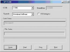

Загрузка программного обеспечения в тюнер​
Необходимость замены внутреннего программного обеспечения ресивера обусловлена тем, что постоянно ведется исправление ошибок, улучшение и совершенствование пользовательских качеств ресивера.
Для обновления ПО нам понадобится программа Updater (F-300_Updater_v1.00.zip) и собственно сам софт. Все это можно найти у нас на сайте в разделе Файлы. Также нам понадобится нуль-модемный кабель для подключения к компьютеру.
Необходимо выполнить следующую последовательность:
1. Отключаем тюнер от сети 220 В.
2. Подключаем тюнер кабелем к свободному последовательному порту компьютера (как правило com1 или com2)
3. Запускаем программу Updater и в меню "Serial Port" выбираем соответствующий порт
4. Открываем нужный софт в программе, путем нажатия в меню "File", "Open"
5. Далее выбираем файл с софтом и нажимаем кнопку "Open"
6. В окошке "File Name" программы Updater можно дополнительно перепроверить название файла с софтом.
7. Теперь нажимаем кнопку "Update", что должно вывести надпись "Connecting" в информационном окне программы
8. Включаем тюнер в сеть 220В
9. В инфо-окне программы появится надпись "Downloading" и в нижней части побежит полоска, показывающая процент загрузки ПО в ресивер
10. После того как полоска добежит до 100% появится надпись "Wait, please. Dont power off!". Сейчас ни в коем случае нельзя выключать ресивер из сети, т.к. начался процесс программирования Flash.
10. Необходимо дождаться появления на лицевом табло ресивера "8" и соответствующей надписи программы Updater "Completed to Update STB!"
11. Это означает что процесс замены ПО ресивера завершился и теперь необходимо на несколько секунд выключить его из сети
12. По включению ресивера, нужно будет зайти в меню "Установка" и выбрать пункт "Сброс настроек", согласиться с предупреждением о сбросе и ввести пин код (по умолчанию 0000)
13. Последнюю операцию необходимо проделывать каждый раз при смене ПО ресивера, т.к. в разных версиях может отличаться перераспределение памяти и ели не выполнить это действия - ресивер может работать нестабильно.

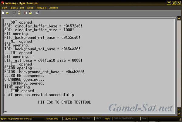

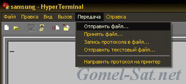

Загрузка ПО в SAMSUNG DSR9500
Для перепрошивки нам понадобятся кабель - удлинитель ком порта. Если имеются проблемы с его приобретением , то его можно спаять самому. Для этого понадобятся 1 СOM разъёма типа "мама", 1 СOM разъёма типа "папа" и 1,5 метра трёх-девяти жильного кабеля. Если использовать "витую пару",то длину кабеля можно увеличивать до 15 метров (больше не пробовал).Соединение кабеля будет осуществляться по схеме 2-2,3-3,5-5.
Начну с того, что не на все ресиверы Samsung 9500 можно поставить эмулятор кодировок обычным способом. Эту возможность имеют только те ресиверы, в которые зашита 118 или 133 версия программного обеспечения. Если у вас зашита другая версия ПО, то её можно изменить только при помощи JTAG.
Версию программного обеспечения можно посмотреть, зайдя в меню -> настройка системы -> информация о системе.

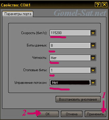

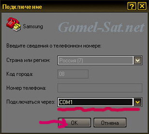

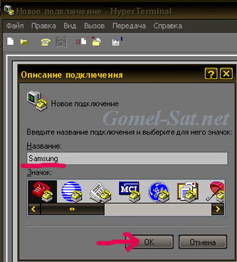

В качестве программы для перепрошивки будем использовать Hyper Terminal -стандартная программа, которая идёт в составе ОС Windows вашего компьютера. Для тех, кто не знает, где она находится: ПУСК -> Программы -> Стандартные -> Связь - > Hyper Terminal.
При запуске прописываем следующее:
1. Прописываем нужный нам COM порт.
2. Выставляем настройки соединения.
MIUS
Moderator
Часто задаваемые вопрсы

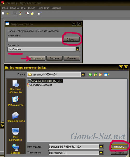

3. Выбираем файл ПО для отправки в ресивер

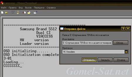

4. Включаем тюнер в сеть 220 В и одновременно зажимаем на передней панели кнопку - стрелка вправо. На экране ресивера должна появиться надпись "3-01".
5. Ждём до тех пор, пока в окне гипертерминала не появится строка с буквой ССС_
MIUS
Moderator

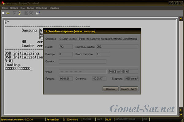

6. Отправляем файл в ресивер.
7. Наблюдаем шкалу загрузки ПО в ресивер
8. Ждём до тех пор, пока не увидим следующее окно, это и будет означать, что процесс записи прошёл успешно.

Как правильно прошить тюнер Evo 700s?
Как правильно прошить тюнер EVO 700S?
C Компьютера на ресивер​
Подключите тюнер к компьютеру с помощью нольмодемного кабеля и выключите тюнер с помощью пульта (чтобы на дисплее работали часы).
Запустите программу
В пункте Upgrade выберите Download Software.
Нажмите Open и выберите нужный софт.
Далее нажмите Start и дождитесь окончания прошивки.
Отключите нольмодемный кабель от тюнера. Для вступления в работу новой прошивки необходимо тюнер перезагрузить отключив питание (удобно использовать переключатель на задней панели).
Все- ресивер прошит.
