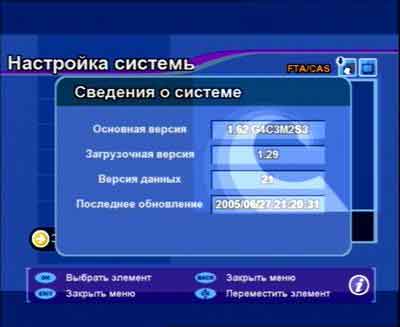

Зайдите в Основное меню, потом в меню Настройка системы, а в нём выбрать Сведения о системе. Вы увидите примерно такую картинку:
Интерес представляет самая первая строчка - "Основная версия", а конкретно, буквенно-цифровой код, стоящий после версии прошивки (в данном примере это G4C3M2S3). В том случае, если в данной строке после буквы C стоит цифра 3, то Вы имеете ресивер на "старом" процессоре, а если там стоит цифра 5 - то ресивер на "новом" процессоре. Все остальные цифры (стоящие после других букв) в данном случае не имеют никакого значения.

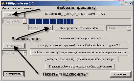

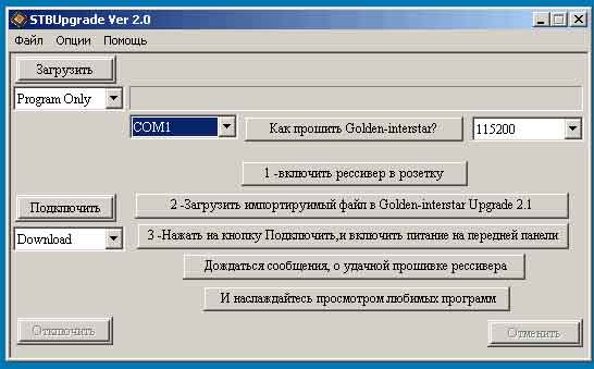

После этого запускаем скаченный ранее файл загрузчика Golden-Interstar Upgrade V2[1].1 Далее подсоеденяем рессивер через Нуль-модемный кабель к свободному COM- порту. Рессивер должен быть отключен от сети! В открывшемся окне программы выбираем COM-порт, к которому подсоеденен рессивер.
Далее нажав на кнопку "Загрузить" выбираем скаченную ранее прошивку, dsr8001pr-s-6sep2005, после чего жмем "Подключить".
Далее включаете рессивер в розетку. Если все сделали правильно, появится загрузочный бар, а внизу- описание процесса. Когда бар дойдет до 100%, появится надпись "Запись в память"(Мелкими буквами там, где на рисунке надпись"Нажать подключить") В завершении программа сообщит об успешной загрузке... Всё, включаем рессивер как обычно к телевизору. Настраиваем все программы, и выбрав любой канал, когда на экране нет ни каких служебных надписей жмем на "0" Если установлено нужное програмное обеспечение, то появится таблица со списком доступных кодировок, названиями провайдеров и списком самих ключей, что означает, эмулятор в прошивке установлен!
