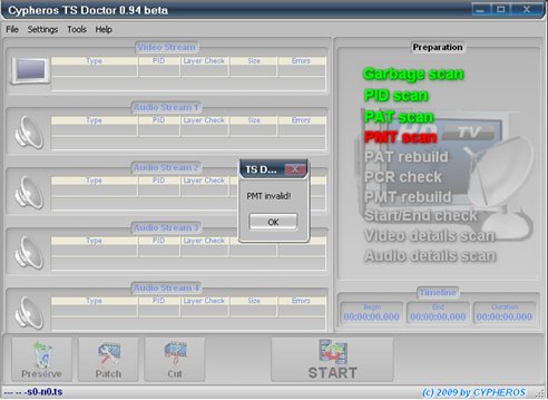

Evdok, программа TS-Doctor не анализирует записанные файлы на USB, в чём прочина?
Первый записанный на GI-TS-84CI-PVRX, второй на GI-890/918.
P.S Программа, последняя версия на сегодняшний день TS-Doctor v0.94
Evdok
Модератор "Octagon"
Есть такое.
Я прогонял через нее старые файлы, которые записывал через е-сата еще со старым софтом. Все без проблем.
Большинство записей, сделанных на флешку теперь этой программе не нравится. И знаю, почему, но от этого не легче. может быть, скоро выйдет очередное обновление этой программы и она снова будет читать поток. Надо сходить на сайт производителя (через справку).
Ну а пока с этой обработкой прекрасно справляется старый проверенный ремукс. Он висит у нас в файловом архиве. Делает все тоже самое, правда, интерфейс более аскетичен.
Можете сравнить. Возьмите файл записи, посмотрите в проге медиаинфо (есть в архиве) информацию о файле. Потом прогоните через ремукс, и полученный файл снова посмотрите в медиаинфо. Сразу увидите разницу (что исправил ремукс).

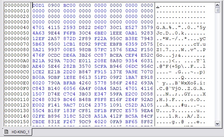

e-dok
Тут дело не TS-Doctorе, а в том что пока при записи HD на USB есть проблемы...
На fat32 сейчас если посмотреть в HEX редакторе HD файл пишется примерно с таким заголовком:
с таким файлом TS-Doctor нормально справляется. При записи по sata файлы HD получаются «нормальные» и проблем с TS-Doctor нет.

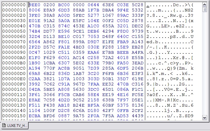

Но вот сколько я не пытался записать HD на usb флешку, получаются файлы уже без нормального заголовка:
... в прочем ресивер спокойно его переваривает, да и ремукс почти всегда.
vic66
Точно, одни записанные файлы без проблем доктором читаются, а другие затыкаются на PMT scan. И причины и закономерности не понять.
