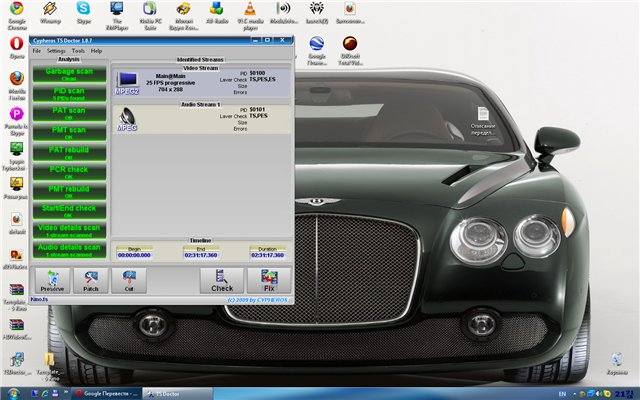

shashlik2006
Вот конвертируемый файл провереный Доктором
Что там нетак?
