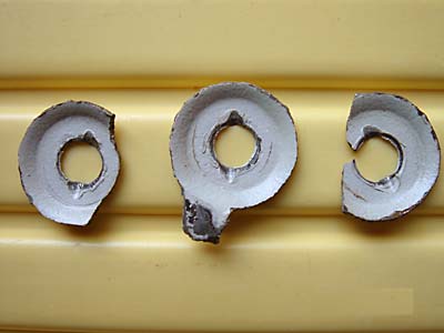

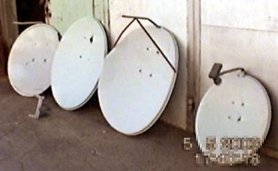

Скандал там принял вялотекущий характер.... Но вот крымчане по ссылке с того форума - порадовали модернизацией зеркал. Ветер не только в Крыму ломает зеркала.....
www.anapa-sat.ru написал(а):
..."галерея" сломанных антенн...
.вырванные куски металла остались под шайбами болтов крепления
(на фото куски уже извлечены)...

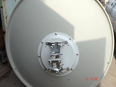

...и вот оно решение проблемы.

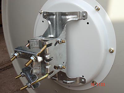

...так это выглядит при более близком рассмотрении...

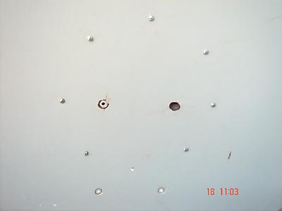

...и с обратной стороны. Хорошо видны четыре отверстия, там где раньше было заводское крепление.​
От левого верхнего расходятся трещины, а в правом уже вырван кусок металла. Неполадки с этой антенной были вовремя замечены, она была демонтирована и усилена. Ещё бы немного и её постигла бы печальная участь: превратиться из спутниковой тарелки в летающую...
Жаль только что нет у нас таких креплений на рынке. Или может мне не попадались? А ведь сколько у нас в степной зоне изуродованных зеркал каждый год.........:pardon:
