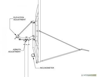

Скажите кто чем пользуется для установки угла места на антене? А то надоело наугад сканировать.

Я пользуюсь програмой SAA приежаю на место с помощью компаса определяю примерное направление на спутник креплю антену и начинаю сканировать. Сигнал смотрю по ресиверу и автомонитору повешеному на шею.Вот такие мучение. Просто если выставить требуемый угол места то по прямой линии спутник поймать намного быстрее.Вот и думаю как ето сделать, слышал что можно както по отвесу или с помошью линейки и транспортира. Поетому и спрашую кто как ето делает? Прибор покупать пока думаю не рационально не те маштабы установок.

Rysikkk, для установки угла-места пользуюсь обычным транспортиром, и прогой SAT-Hunter, (в нем также имеется информация - установка по отвесу, поворот конвертера)
Если не трудно опишы как ето делаеш или дай ссилку.:) зарание спасибо.
rtrew
Rysikkk, т.к. угол место обычно не превышает 90*, то к клюшке подставляю транспортир (шкалой вниз), и от туда рассчитываю по вертикали не обходимый угол (+/- в зависимости от наклона) или так , установка инклометра

Меня интересует как знаемый угол места поставить на тарелке. Антены я ставлю в одном районе поетому угол места практически одинаков. Поетому тоже знаю уже примерно где должен быть болтик.Иногда попадаю на спутник практически сразу а иногда долгонько мучаюсь. Поетому и спросил кто как делает. Антенн ставлю 2-3 в месяц. Антены восновном Харьков 88см

Все так и делают. Я понял вопрос немного по иному. Это связано напрямую с выбором места для установки антенны, когда нужно знать точное направление на спутник, дабы потом не мешали деревья и антенна не уперлась краем зеркала в стену здания например, в шифер, кронштейн и так далее. Вот поэтому всегда желательна предварительная пристрелка, шкалы некоторых ресиверов реагируют на любой сигнал, даже на "шум" земли и растительности, что тоже помогает в поиске спутника, даже не зная где юг и север можно за несколько секунд(или десятков секунд) найти нужный спутник. Смотришь, дуга к западу опускается,значит ты движешься в направлении от юга к западу, и наоборот. Главное иметь под рукой нужный ресивер, а если по прибору то вообще песня, есть приборы, которые сами тебе все найдут.
А знаемый угол места к антенне применить легко, зная параметры антенны, странник на форуме уже почти всех этому научил, изучай его посты в соответствующих темах.
