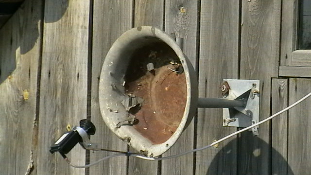

по законам физики не должно работать
Уточню, по законам геометрической оптики...
А физика волновых процессов гораздо сложнее.
То, что на фото - это 100% фэйк, но мне приходилось видеть реально работающие установки, в которых вместо зеркала использовались диски от культиваторов. Однако там система всё же была направлена на спутник :)
