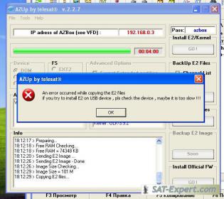

Сорри. Стормазил...я чета про амико думал..там флешка нужна 2 гб или меньше:pardon:
А я уж подумал что я что то не то делаю:)))
---------- Сообщение добавлено в 18:21 ---------- Предыдущее сообщение размещено в 18:02 ----------
На другом компе прошёл дальше. Выдал другую ошибку.
---------- Сообщение добавлено в 18:26 ---------- Предыдущее сообщение размещено в 18:21 ----------

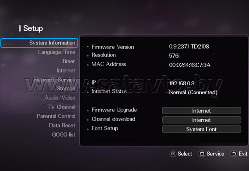

И какое изображение должно быть после прошивки?
Вот это -
attachment.php
Или вот это -
