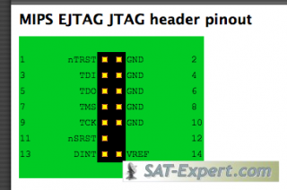

придется видимо JTAG паять... на Ultra такой же как как и на Premium?

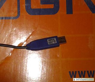

Ребята из какого кабеля сделать jatag для Азера
обесните пожалуста

Woland6666
Помогите люди добрые
История моя печальна и грустна.
Решил прошить свой Azbox hd plus с официальной на enigmu2
Остановил свой выбор на Openspa 5.0.004 и как оказалось зря.
Два дня ковырял эту прошивку полностью убедился что полная ерунда.
Хотел вернуться на офф. прошивку загрузил патч возврата на оф. прошивку и далее вроде была надпись перезагрузка но ресивер чего то задумался я решил ему помочь и передернул питание тумблером.
Теперь у меня полнейший Booting причем загорается сразу после включения тумблером.
Ну да ладно стал курить форум по восстановлению моего Azboxa перепробывал всё одурел в конец. Прошу помощи.
Что было сделано.
1.Приобрел переходник usb ttl на чипе 2303 фото прилагается.
Смутило что контакты подписаны не Rxq Txq а Rxd и Trd может поэтому и не заработал.
2.Затем купил кабель Nokia ca-42 производства тайланд фото прилагается.
Без контакта питания не определяется в системе под Windows 7 вообще не работает поставил XP та же фигня.
По итогу сеть между ресивером и ноутбуком работает но никак не могу получить лог в Putty всегда пустой экран.
Помогите разобраться что делаю не так.
Соединяю ресивер и ноутбук сетевым кабелем. Подключаю кабель nokia или переходник к ресиверу. Включаю почтовый клиент тыковку. Затем запускаю Putty и ничего только курсор на экране.
Фаервол отключен. Скорость порта на семерке ставил 115200 по xp и Nokia кабелем com порт в диспетчере устройств не отображается поэтому какая скорость стоит не знаю.
Экспериментальным путем установил что кабель от nokia встает на com3.
Может с распиновкой у Nokia что не так если кто сталкивался с оригинальным кабелем Ca-42 подскажите цвета кабелей.
Знатоки помогите победить беду как получить чертов лог или ресиверу настал кирдык.
---------- Сообщение добавлено в 22:55 ---------- Предыдущее сообщение размещено в 22:35 ----------
Да фотки переходника и кабеля
кабель
