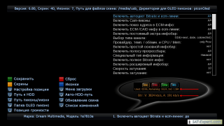

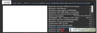

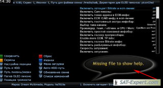

adriano
Подскажите что нада включит что бы тут отображалось как у
balex64,
adriano
Да и ещё какой нужен шрифт для этого скина что бы буква ш отображалась? Обновление шрифтов и блюпанели делал не помогло.
