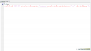

colorServiceDescription="#ff8c00"
Так там и стоит этот код -и смотрится как оранжевый. А я хочу жёлтый- золотой .
Прошу напиши мне этот код.--Где то я видел перечень всех цветов а теперь не найду.

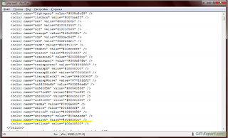

ivanko, зайди в папку со скином - открой skin xml там в начале этого файла перечисляются цвета которые задействованы в скине и выбери себе желтый(кодом не обязательно писать,я к примеру раз кодом пишу а раз название прописываю.

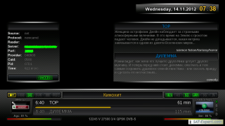

Ребята,может кто знает, какой конвертер отвечает за вывод названия Ему на Open Pli (библиотека 3.2)
    125,1 KB · Просмотры: 0
oldkiller
fanbox, Похоже что на HDMU это не решено, если я ошибаюсь поправьте... А что за скин, можно всунуть туда мини пикон
fanbox
скин gotham скаченный с сервера HDMU. на счет пикона еще не знаю,только взялся за переделку.Пробовал в Ченел Селекшен добавить виджет с Епг(название передач по курсору,чтоб внизу высвечивало(под каналами), и результата никакого.
