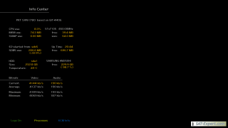

У меня эти скины работают. Я не ставлю скины от орлова там куча всякой всячины. Пол имиджа он с собой носит вместе со скином. :)
Вот на скине Universum работает битрейт в инфоцентре:

Поставил твои скины, универсум и инфинити, работают оба нормально, всего установлено 3 скина, эти и hd glass 16.
После утановки универсума ( его ставил последним) битрэйт в инфо центре всетаки пропал.......

Права гляньте на bitrate. В папке usr/bin должно быть 755
