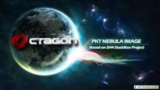

chebnc, забыл подписать V2 :)
chebnc
нет не забыл, может кто-то пользует и версию 1
arion75
chebnc, А можно такой же только с надписью опенбокс?
chebnc
arion75 да я бы с радостью, но логотип не могу найти в качестве
