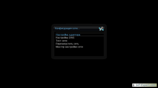

Обнаружил ещё одну приятную фишку! Теперь на PKT NEBULA v1 в скине HD Glass 16 v6.63 (обновился on-line) при входе в сетевые настройки отсутствует зелёнка !good!
balex64, у меня стоит на nebula v1 скин HD Glass 16 v 6.50 там уже нету зелени в настройках !yea!. Это исправили уже давно. Мне теперь интересно почему в V2 зелень осталась. :unsure:

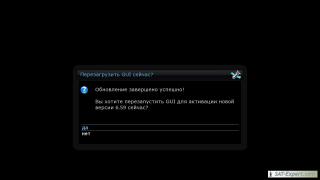

После онлайн обновления на NEBULA_v2 вечная зелёнка по кругу , правда в рессивер можно зайти , удалил его из папки принудительно ?
  • enigma2_crash_1348422769.rar
    31,6 KB · Просмотры: 2

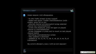

- добавлена новая опция: включить Channelselection 2xOK - включено: нажмите OK на любом выбранном канале для активации/перключения к выбранному каналу при этом Channelselection экран отображается, нажмите OK снова для исполнения канала в Channelselection
экран исчезнет или нажмите exit для возвращения на последний канал до
активации Channelselection экрана
Я же писал в списке обновлений :)
SkinError: {hd_glass16/skin.xml}: pixmap file /usr/local/share/enigma2/hd_glass16/vol_back.png not found!
Этот графический файл отсутствует в скине

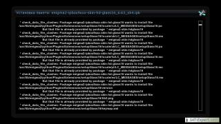

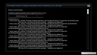

HD Glass 16 v6.63 упорно не желает ни ставиться не обновляться ???
В итоге предлагает перезагрузиться для активации опять пред версии
lehsman
lehsman
У меня тоже так.
Забей на это и установи руками по FTP.
Это займет гораздо меньше времени чем ждать неудачного обновления онлайн,снимать скрины и выкладывать их . ))))
И вообще уже давно замечено,что так называемые "тяжелые скины" ,которые предназначены не для наших ресиверов,лучше ставить руками.
Как распаковать .ipk чтоб закинуть ?
Скин прекрасно обновляется и ставится. Установка ipk с помощью плагина ipktools с принудительной установкой.
lehsman
spartak73 ни через ipk tools, ни через стандартный установщик никак....
lehsman, ты какой скин и на какую энигму ставишь то? Опять те же грабли сколько можно?
lehsman
Твой из #265 поста enigma2-ipbox9xxx-skin-hd-glass16_6.63_sh4.rar
Я так и понял. Надо ставить пакет _all.ipk Там в sh4 все файлы в .pyc. Ну что вы в самом деле...
