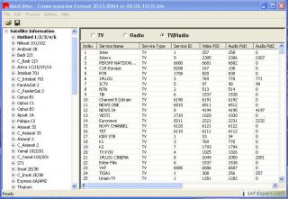

marcopolo1, c той программой которая выложена на форуме у меня не работает, программа пишет при старте что не хватает файлов,ищет какой то *.h и script.ini. Я нашол другую программу с таким же интерфейсом но другим названием. и иногда она и программа для считывания дампа отказываются работать(запускаю программу , она делает проверку порта начинает скачку и останавливается на 0%. при этом надпись на тюнере AB01). Если кому то пригодится выкладываю тот редактор который нашол.
  • Channels_Editor_New.zip
    477,8 KB · Просмотры: 9
marcopolo1
Модератор Eurosat
Всё правильно пишет,т.к. Вы запускаете с архива,а распаковать архив кто будет???Эта прога с офицального сайта и для ресиверов с проц.Ali3329B работает без проблем,а для ресиверов с проц.Ali3329C с последними прошивками,где заменили загрузчик уже не подходит,нужно использовать AliEditor_4.2_UA!!!

marcopolo1, тут лежит редактор и в архиве только один файл.
не надо так, я не простой узверь...
проц у меня Ali3329B1.
Что означает AB01 ?
p.s: каналы по открывались и на том спасибо... а все остальное мелочи..
