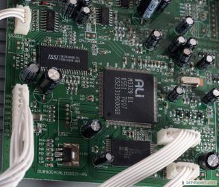

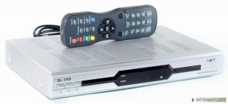

А еще вопрос. Тюнер SL-35S с процессором Ali 3329B, это клон EUROSATa, и в него можно лить EUROSATовскую прошивку?

там место под джетаг 6 или 20 пин??
сис инфо вылож коечто под В есть
чтото я не уверен что он клон евросата
EuroSat-подобные Ali 3329B

хотя отсюда выходит обратное
пожалуйста вылож сис инфо
у тебя Ali 3329B_1
ты это утверждаешь уверенно и обоснованно или спрашиваешь???
Если ты это утверждаешь и уверен что они клоны значит с одним можно вести себя так же, как и с другим, на то они и клоны.
Ну а если это вопрос - то с этими СЛ35 лучше ваще не связываться, их там туча разновидностей и совсем не клонов и не родственников даже зотя одной и той же вроде как модели. Так что прежде чем с ними связываться рекомендую сотню-две как минимум страничек перечитать у немцев, они давно с этой туфтой затрахались....
