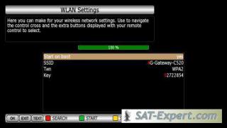

allllex
Сейчас попрбовал вай-фай.
Свисток взял и комплекта для DM800SE. В интернете нашел, что это RT 3070
По умолчанию драйвер для этого свистка уже установлен в боксе по пути:
/var/lib/modules/
Открываешь стандартное окно настройки влан и прописываешь SSID и Key.
Выставляешь тип ключа WPA2
Включаешь Start on boot.
Перегружаешься и... все:
Зеленая полоса говорит о качестве соединения после перезагрузки бокса.
В папке /tmp лежит лог (wlan.log):
[wlan] searching wireless-module ...
[wlan] loading rt3070sta.ko
[wlan] starting wpa_supplicant ...
[wlan] association with "4G-Gateway-C520" completed
[wlan] completed, now checking recordshare by hotplug
