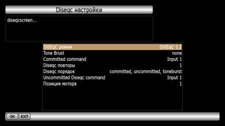

По поводу этого скрина
http://forum.sat-expert.com/attachment.php?attachmentid=38893&d=1358677241
Не логичные команды. Посмотри на третий вход. Чтобы у тебя сработал первый вход, команда должна быть аналогичная.
Ты должен оставить Committed command - A, иначе у тебя не произойдет переключение твоего четырехвходового дайсика на первый вход.
Но так как у тебя получается каскад дайсик - поворотка, то ты должен добавить один повтор команды(он у тебя выставлен, может надо выставить 2 повтора), но у тебя почему то на Tone Burst (commited, toneburst) А он вообще выключен.
Тебе надо дать повтор на commited, uncommited, tineburst. Если нет второго адреса, куда посылать эту команду, то она по умолчанию уйдет на вход устройства без портов. Usals 1.3 наверное без портов, потому, что не показывает выбор второго входа (uncommited).
Если устройство (поворотка) с портами, то ты должен выбрать не Usals, а дайсик 1.2.
Тогда у тебя появится входы второго устройства (поворотки). (Uncommited DiSEqC command) и повтор команды уже пойдет на поворотку на порт 1, или какой выставишь на позицию 1 или какую выставишь.
Главное, для поворотки будет вторая повторная команда. А у тебя пока второй команды нет совсем.
У меня хотя и дайсик 1.1 но вот с такой командой
при 36Е на первом входе команда переключает на 1 вход и 36Е показывает.

Схема (стандарт): Рес - мотор - Дисек 1-4 и подкл. 2 антены: к N1 - антена с мотора , N3 - стационарка Е36.0 (на Дриме по протоколу. USALS - все О.К.+)
Здесь не перекл. дисек: если все по умолчанию - вижу только 36.0
- если в настройках 36.0 установить Imput 1 - ,вижу
4.8. Если бокс Выкл.на 4.8 (настройки по умолчан.) - и Вкл. - Ребоот : тогда , сразу будет 4.8, перекл. на 36.0 и все... обратно нет. Остальные танцы - результат в цитате engl 65. Особо по USALS не крутил - нет смысла , но на 0 прибежал и на 4.8 убежал. Мотоподвес из последних DG 380 - рекомендую.
Давайте я Вам по пунктам напишу какие значения надо выставить для Вашей системы (пунткты меню и команды будут на английском, думаю это не станет большой проблемой)
Итак идём:
Первый спутник:
1. Channel Serice --> Ok
2. Tuner Configuration --> Ok
3. Edit (красная кнопка)
4. Satellite Type --> Expert (Никакие "Tone Burst" (это для разветвителя на два входа, у Вас его нет), никакие режимы "А/B/C/D" (это для случае если у Вас только DiSEgC 1.0, никакие режимы "А/B/C/D/E/F/G/H"(это для случая если у Вас только DiSEgC 1.1)
5. Sat 1 --> 4,8Е (беру из Вашей конфигурации, в общем случае любой спутник из тех что собираетесь смотреть с мотором и который естественно есть в Вашем списке спутников)
6. DiSEgC --> 1 (цифру можете ставить любую, главное, чтобы на других спутниках она не повторялась)
7. Edit (красная кнопка)
8. DiSEgC Mode --> DiSEgC 1.2 (или DiSEgC 1.3, как хотите, если уровня синала хватает и тарелка выставлена правильно можно ставить 1.3, если есть погрешности в установке антенны, лучше поставить 1.2 и после точной настройки зафиксировать позицию)
9. Commited command --> Input 1 (для первого входа можете ставить 1-4)
10.DiSEgC repeats --> 1 (можете поставить 2, возможно у меня из-за этого не хотел врубаться режим DiSEgC 1.0, но к сажалению сейчас я проверить не могу, тарелка отключена)
11.DiSEgC Command Order --> commited, toneburst
12.Uncommitted DiSEgC Command --> none (нет у Вас DiSEgC 1.1)
13.Rotor Position --> (Ваша позиция для этого спутника)
14.Ok
15.Exit
Переходим к настройкам второго спутника:
Начинаем с пункта 5
5. Sat 2 --> 13Е (к примеру)
6. DiSEgC --> 2 (цифру можете ставить любую, главное, чтобы на других спутниках она не повторялась)
14.Ok
15.Exit
Переходим к настройкам следующего спутника:
Начинаем с пункта 5 и делаем по аналогии...
Настройки для неподвижной антенны:
Опять начинаем с пункта 5
5. Sat 3 (для примера) --> 36Е (беру из Вашей конфигурации)
6. DiSEgC --> 3 (для примера, цифру можете ставить любую, главное, чтобы на следующем спутнике она не повторялась)
8. DiSEgC Mode --> DiSEgC 1.0
9. Commited command --> Input 9 (для третьего входа цифры 9-12)
12.Ok
13.Exit
Если выберете режим DiSEgC 1.3 (USALS) у Вас из выбора пропадут пункты
13.Roror Position --> (Ваша позиция для этого спутника)
но это не страшно, поскольку DiSEgC 1.1 у Вас нет, а вместо позиции спутника введены координаты.
Попробуйте настроить по этому описанию, всё должно работать, остаётся открытым вопрос по включению режима DiSEgC 1.0 после переезда на новый спутник, возможно выставление DiSEgC repeats --> 2 поможет решить проблему, если нет, возможно это глюк имиджа
