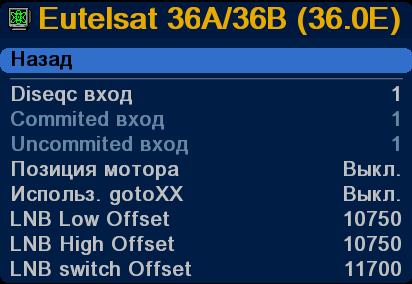

Я хочу обратить внимание на порядок настройки конфигурации на нейтрино.
Например мне для настройки мультифида на 10 спутников приходится одновременно настраивать и по дайсику1.1 и по расширенным настройкам.
Потому что некоторые нужные мне настройки серые на позиции дайсик1.1, а некоторые серые на позиции Расширенные.
Поэтому мне надо настраивать сразу в двух конфигурациях. Только тогда я могу получить например вот такую конфигурацию на первый вход моего дайсика 1.1.
Видите в этой конфигурации я не могу выбрать ни Commited вход, ни Uncommited вход. Они серые. А мне на каждом спутнике мультифида их надо менять.
Поэтому я и выбираю последовательно обе конфигурации, и Расширенную, и дайсик1.1 одновременно.
Это я привожу пример к тому, что может и в титане надо выбирать и настраивать обе конфигурации одновременно, и дайсик1.0 и одновременно Эксперт.
Но мне в титане не надо выбирать обе конфигурации, потому что в экспертах все есть и все можно выбрать в экспертах, а в нейтрино надо.
Вроде настройки на титане делали похожими на настройки нейтрино, раз при настройках на экспертах одновременно прописываются автоматом, причем неправильно, настройки на дайсике ABCD и на дайсике ABCDEFGH и прочих конфигурациях. Нафига это делается?
