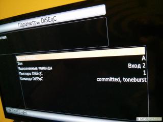

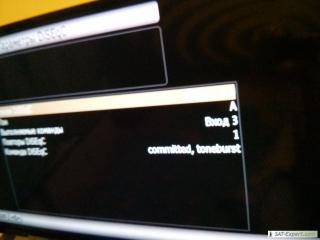

dyapkin
gerakl, я уже менял и A B C D ,просто фото сделал какгда было выставлено так!

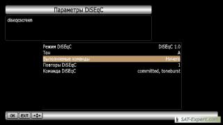

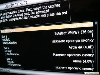

roman5
или для титана надо какойто особый дисек ?
Не нужен никакой особый дисек, у вас при вашей каше в настройках показывают первый и параллельный дисек-выход(с 36-м), хотберд и амос пролетают, выкладываю скрины и не изобретайте ничего(продублируйте пультом) в настройках тюнера(редактируете по выделенным строчкам), пишу под вашу систему спутников
скриншот 31- настройка дисек для протокола 1.0 на 4 выхода
скриншот 32- ваши спутники по портам
Sat1 - Astra 4A(4.8E)
Sat2 - Amos(4.0W)
Sat3 - Hotbird(13.0E)
Sat4 - Eutelsat W4/W7 (36.0E)
скриншот 33- ваши порты по буквам в дисеке
Astra 4A(4.8E)- A
Amos(4.0W)- B
Hotbird(13.0E)- C
Eutelsat W4/W7 (36.0E)- D
скриншот 34- после нажатия красной кнопки на астре, амосе и хотберде
скриншот 35- после нажатия красной кнопки на Eutelsat W4/W7 (36.0E)
После всех настроек сохраняете все кнопкой OK и перегружаете катерину, удачи и перестаньте выдумывать в настройках

dyapkin
roman5, !good! Эврика!!! Большое спасибо заработало! я еше выставлял выходы в настройках дисека, выполнение команд выход 1,2,3,4
а их там не надо! Еще раз огромное всем спасибо!
