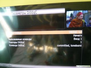

dyapkin
Дайсики 1.0, по раземах подключены в таком порядке первый Астра, бторой Амос, третий Хотбирд и четвертый Утелсат 36.
на Астре ве отсканировало нормално добавилис все каналы а на трех осталных результат 0

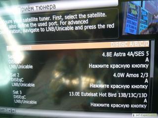

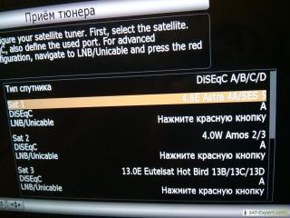

vavasha07
dyapkin, Доброго времени суток! Сделайте настройки, как на скриншотах и думаю всё будет Ок.
Аналогично ХотБёрду - остальные два спутника, обратите внимание в строке "Команда дисек" у Вас ошибка.Снимок 2 настройки НТВ+,снимок 3 - ХотБёрд !yea!

"Команда дисек" на всех выставить вход 1 ?
---------- Сообщение добавлено в 19:02 ---------- Предыдущее сообщение размещено в 18:34 ----------
Все сделал как на изобразении! ничего не помогло а при настройке НТВ я могу ввести толко 6 цыфр а не 7 как на картинке

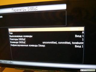

vavasha07
Нет, повнимательнее смотрите. У Вас "Команда DISIqS - committed, tonebrurst., а надо "Команда DISIqS - uncommitted, committed, tonebrurst
dyapkin
Нет, я сделал как на изображениях которые вы мне выслали! один в один!
Команда DISIqS - uncommitted, committed, tonebrurst точно также выставил
но така команда выставляется толко когда я выбераю даысик 1.1

vavasha07
Ну извините, значит я был невнимателен, у меня дисек 1.1, но остальные настройки должны я думаю всё равно совпадать. А остальные настройки Вы проверили?, должно быть так:
для 36Е
режим напряжения- поляризация
Tone режим- off
lof/unicable- user defined
lof/l, lof/h, порог- все 010750
для всех остальных спутников
Tone режим- band
lof/unicable- unuversal

gerakl
dyapkin!Точно не помню,но почему здесь в настройках DiSEgC на всех спутниках выставлен A? Разве не должны они соответствовать A-B-C-D!?Ну это на титане,на Е2 и моде тоже немного по другому,но везде разные.
