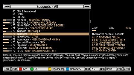

Работает, только надо самому список каналов составить, на которых ты хочешь ЕПГ увидеть. И должна быть всунута своп-флешка, куда будет ЕПГ писаться. И прописать путь где будет лежать файл ЕПГ.
Это же конструктор, типа нейтрино. Здесь все надо делать самому и под себя. Здесь ЕПГ только под те каналы, которые тебе нужны.
Вот я прописал ЕПГ только для фильмовых каналов. Оно и отобразилось.
Можно включить и все ЕПГ.
Меню-Настройки-ЕПГ настройки.
