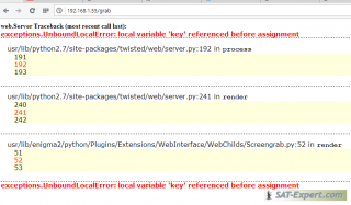

efimkot,появится spartak73 на форуме,может чего подскажет еще. Я делал все по инструкции выложенной spartak73, и все нормально.
efimkot, перезагрузи энигму. :) И попробуй еще раз , и снова перегрузи и проверь.
efimkot
Ну да
HS7810A:~# cd /usr/lib
HS7810A:/usr/lib# ln -s /usr/lib/libpng15.so.15.6.0 libpng15.so.15
ln: libpng15.so.15: File exists
ln: libpng15.so: File exists
HS7810A:/usr/lib#
И полную перезагрузку делал!bad!
efimkot, ты на HD каналы делал что ли? :)
efimkot, нафига ты делаешь через браузер? Прочитай мой пост...

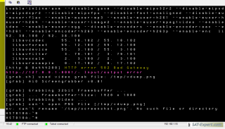

efimkot
Через телнет тоже самое
вот что выдает
---------- Сообщение добавлено в 17:49 ---------- Предыдущее сообщение размещено в 16:45 ----------
Короче получилось, только OSD, видео не делает (команда grab -o)
Может кого заинтересует:
Список команд:
-o захват только osd (framebuffer)
-v захват только видео
-d всегда использует OSD-разрешение (хорошо для скриншотов)
-n не исправляет аспект 16:9
-r масштабирует к фиксированной ширине, максимум 1920
-l всегда 4:3, создает, если формат 16:9
-b использует бикубическое масштабирование картинки (медленно, но картинка более гладкая)
-j качество для jpg-файлов (качество 0-100)
-p создает png-файл
-h экран помощи
В принципе и через WEB проходит
