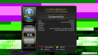

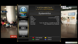

Установил последний имидж HDMU_12160_E2_hs7810a_214_git_5738 , и мало того,что как всегда не делает скриншоты,так еще и невозможно дозакинуть файл grab, пишет что файл уже существует(хотя существует grab sh) . Честно говоря уже задолбали они со своим HDMU,вечно что - то начудят :] , спешат каждую неделю обновляют,а толку никакого.
Удали сим линк в этой папке...:)
Изначально в имидже уже присутствует бинарник grab. Он находится в папке /bin . В папке /usr/bin находится сим линк на этот бинарник. Кто нибудь пробовал сделать скриншоты не меняя бинарник? :)
fanbox
Как это сделать? У меня на всех папках(кроме файлов)симлинк. Все нашел и удалил.
Я пробовал делать скриншоты не меняя файл,результат нолевой.
После удаления симлинка и добавления файла соответственно, удалось сделать скриншот. А без добавления файла у меня Пиконлоад не делал даже скриншоты без видео.
Так как сейчас присутствует сим линк в имиджах то можно бинарник grab поместить в папку /bin и сим линк не удалять. :) Просто заменить присутствующий кривой бинарник на наш.
