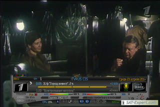

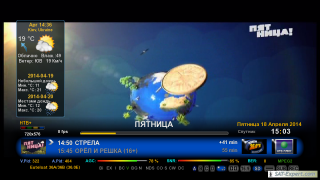

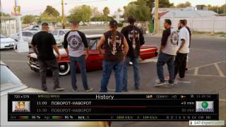

balex64, так делает через Пиконлоад скриншоты,поставил имидж и ничего не добавлял, наконец то поправили !good!. Вот два скриншота сделаных Пиконлоадом: один с ХД - канала,другой с СД-канала.
