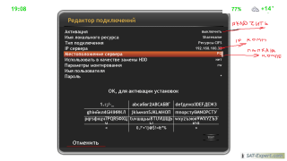

На компе с IP 192.168.1.2 папка с названием STORAGE в общем доступе, нормально доступна с любого компа по имени/паролю (пробовал давать и доступ всем - Everyone).
В терминале пробовал еще так:
mkdir mnt/movie - создалось
потом
AT7500:~# mount -t cifs -o rw,soft,udp,nolock,rsize=8192,wsize=8192,iocharset=utf8,user=[],password=[] //192.168.1.2\\STORAGE /mnt/movie
mount: mounting //192.168.1.2\STORAGE on /mnt/movie failed: Can not access a needed shared library
Не могу понять, месседж Can not access a needed shared library относится к самой шаре?
Т.е. искать проблему нужно на компе с шарой?
aheles
вот пример как должно быть
да после этого делай полную перезагрузку ресивера да у меня тоже винда 8,1 и у меня нет проблем
SuperMaximus
aheles,
Да по всей видимости что-то с имиджем случилось, поставил Hyperion4 и все работает.

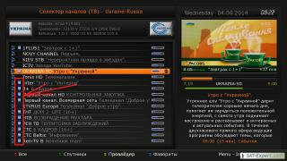

Кто в курсе,по какому пути в имидже лежат иконки крипта(см.скриншот),что - то перерыл весь имидж, а их не могу найти.
balex64
fanbox, если я правильно понял,что тебе надо,тогда - здесь usr/lib/enigma2/Plugins/SystemPlugins/ExtraChannelSelection/images/icon_crypt.png
P.S. Если уже разобрался,то для других пускай будет. Всё равно удалить не могу.:)
fanbox, а я что написал? :unsure:
fanbox
spartak73 ты написал общую папку имиджа : /usr/local/share/enigma2/skin_default/icons/icon_crypt.png,здесь я менял - не помогало, и я нашел эту иконку по пути: /usr/local/share/enigma2/мой скин/а уже в своем скине: skin_default/icons/icon_crypt.png Просто эти иконки не в каждом скине есть внутри самого скина. Вот пример: mega32_mod_fanbox/skin_default/icons/ , в этом скине иконка есть в папке самого скина.
fanbox, а ну если ты сам свой скин делаешь то должен знать что у тебя и где лежит. :)
fanbox
Увы, еще туда не добрался, понимаешь. Я делаю по образцу так сказать. Тем более графика сейчас занимает все время.
