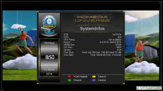

Если кого-то ещё интересует :) ,то новый имидж доступен (с новым boot logo) HDMU_12530_E2_215_git_3025_nodebug_mix_USB
HDMU 12530 enigma2 Git 3026 ======-----

Установил. Boot-logo в тему завершившегося ЧМ по футболу. Оптимизация меню. Теперь время и язык объеденены в общее подменю. Впрочем, как и настройка пульта и клавиатуры. Пока закинул токо спутники, эмули и свои списки - фавориты. Тетя Шура завелась с пол-пинка. Думаю что и все плагины заработают без проблем. Интересно как для пробы, но существенного ничего ожидать не следует.
