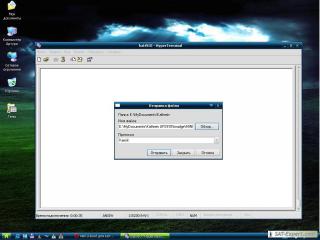

Вот именно, что залить я ничего не смог. Выбрал отправку файла, протокол kermit
Но загрузка файла по компорту в бокс обрывается. Пытался перезалить минибут через гипертерминал. Вот по этому алгоритму:
Бокс должен быть выключен.
Бокс должен быть соединен с компьютером нуль-модемным кабелем.
Гипертерминал должен быть запущен.
Включите бокс и немедленно нажмите, какую либо клавишу на своей клавиатуре.
Бокс должен прекратить загружаться, и остановится в гипертерминале со строкой STB7100-ref>.
Напечатайте следующую команду и подтвердите < Enter >:
loadb a4000000
В меню Гипертерминала Transfer выберите Send file, и в открывшемся окне выберите протокол Kermit и кнопкой Browse найдите на компьютере распакованный файл miniUPDATE.img
Станет доступной кнопка Send, жмите на нее.
После этого кстати минибут и погиб смертью храбрых.
